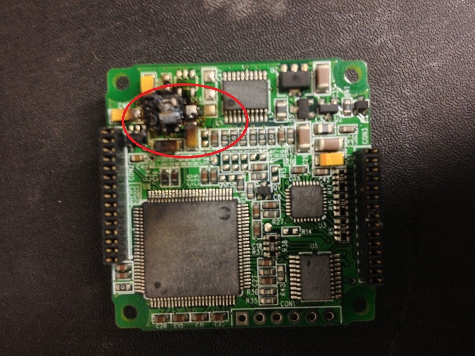

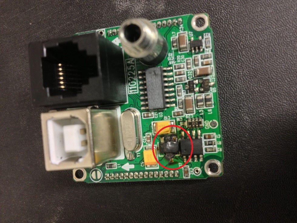

Vendredi le destin continue de s'acharner pour que je ne reprenne pas l'astrophoto ! en effet a peine le setup mis en place un bref "chtack" puis une ordeur de cramé...
Donc pour ceux qui était la voici le verdict
Hub USB : HS
Inova PlaMx : HS
CCD & RaF : tout semble bien fonctionner ( faire une photo de vérification... )
Monture : semble fonctionner mais il faut check le port ST4 par sécurité...
PC portable : 1 port USB HS
les trois possibilités :
-Hub, cam ou PC défaillant
bref pour la cam de guidage... bon ca peu attendre un peu... ( ouf )
me faut un Hub...
finalité : ne pas autoguider avec une monture qui n'en a pas besoin ?
les photos :
hub
PlaMx

Message par Admin le Sam 7 Sep 2013 - 9:19
Pouhaa sacré court jus !...
ce qui est étonnant c'est que toutes ces pièces ne sont alimentées que par du 5V !...
et les dégâts sont conséquents...
Ton HUB est il alimenté par une autre source que le PC? Si c'est le cas c'est le hub qui est en cause je ne sais pas pourquoi mais un pote ces derniers jours a eu le même souci et là c'est son gemini qui a fait OUT 2000€ de perdus.

Message par Kojima le Sam 7 Sep 2013 - 13:00
Et pourtant le hub est alimenté en 5v la sortie me donne bien du 5v ( le plus étrange c est que ca a commencé a péter au bout d une dizaines de sec pas immédiatement... )
Maintenant le convertisseur c est du 5v 5A ( me semble )  et c est l ampérage qui a causé les dégâts pas la tension je pense

Message par Kojima le Mar 24 Sep 2013 - 18:10
finalement il n'y a que... la Inova t le HuB qui ont morflé... au mieux je m'en sort pour 60€ de répa sur la inova au pire 80€ ...

Message par Kojima le Mar 24 Sep 2013 - 22:47
Du coup j'ai pris un Hub industriel alimenté en 12v et changer mes câbles USB
je préfère la sécurité maintenant, ca aurait pu couter beaucoup plus cher...
