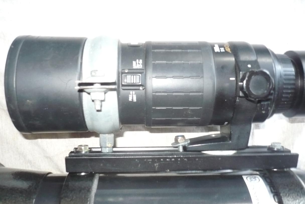

salut à tous
si une personne pourrais me dire comment faire pour faire le réglage de la vis sens fin ou plutôt déjà
me dire comment faire pour regarder E.P de la monture ou je sais pas trop les termes enfin je pense que vous savez se que je veut dire , pour mes problèmes de guidage.bon la mise en station je pense bien la faire, le viseur polaire est bien réglé mais je regarderais de nouveaux.je voudrais savoir déjà si la monture est pas très bien régler avec l analyse de EP ou si c est moi qui merde.
merci bye bye

Salut Kronos,
Avec logs + matériel guide tu ?
Est-ce que ta lunette guide est bien fixée sur ton tube imageur ?
Aurais tu un screen shot d'acquisition pour voir les courbes et réglages de ta caméra de guidage?
Cordialement

salut pascvale
alors je guide avec un synguider skywatcher j ai déja vue des photo avec un guidage sur un tube de 250/1200 et avec une lunette 80/400 qui avais des résultat de guidage pas trop mal mais moi y a truc qui cloche je pense.
la lunette est fixer comme sur la photo avec une queue d aronde.
le screen shot d'acquisition pour voir les courbes et réglages.je ne sais pas trop comment je fais pour réaliser le screen de la courbe .sinon je pense pas etre trop charger sur la monture au pire je pense acheter une petite lulu style 120/600 je sais pas trop quoi faire j aimerais bien déja arrivé  a faire cette analyse afin de voir si c est moi qui mi prend mal.

Re,
Tout d'abord Élimination des éventuels problèmes mécaniques, j'en vois plusieurs sur ton setup !!
-les crémaillères génèrent du tilt, il y a beaucoup de jeu, même si tu ne le sens pas il y est, pas bon du tout pour le guidage, il faut que tu fasse un super mise au point, et que tu bloque définitivement le P.O
Se qui se passe ta I nova "pendouille" pendant l'autoguidage et ne peux corrigé ton EP
- les anneaux pas bon du tout, fixe directement ta lulu sur la platine à et sur ton 250 mm, pas de jeu, avec la I nova tu ne devrais pas avoir du mal à trouver une étoile!!
Un exemple de montage rigide
Au fait tu guide a combien de secondes 0.5    1   1.5 2 ?
Mets moi une image du setup en action !!
