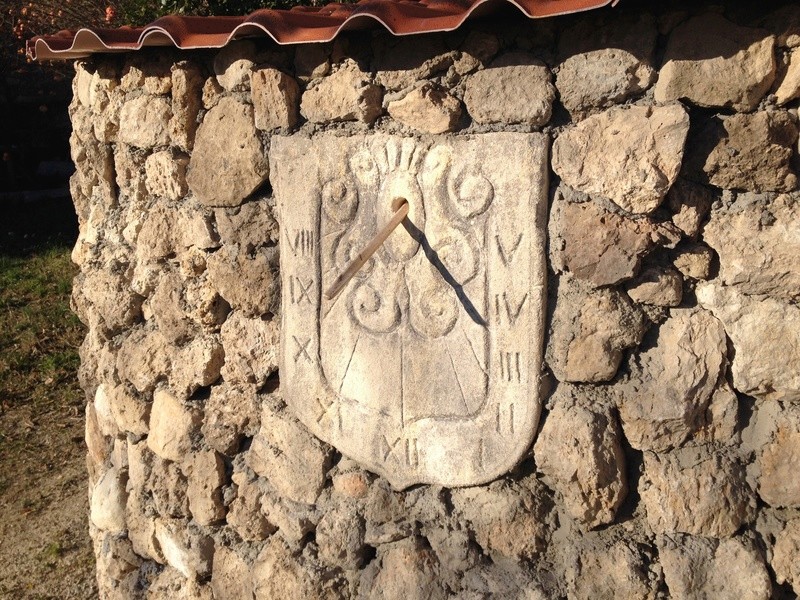

Un cadran pour une heure solaire pas très précise a été placé au Sud avec quand même beaucoup de précision.

Pour le cadran solaire j'ai utilisé les méthodes des navigateurs hauturiers, sextant, pied du soleil, passage au méridien et direction du pôle.
Depuis hier l'aiguille du cadran solaire est scellée, sa précision est de l'ordre de la minute, à ce point là ("point" si j'ose dire Smile ).  Photo 12h49min TL, passage au méridien 12h49min TL, c'est le top car je ne m'attendais pas à une telle précision...
Re: Aquarellia Observatory
Message par lemaitre p le Ven 17 Fév 2017 - 17:10
Ca y est l'observatoire est fini  cool Very Happy  . petite question pour le cadran comment on voit l'heure la NUIT !!!!!!   Shocked     content Razz Razz Razz Razz
