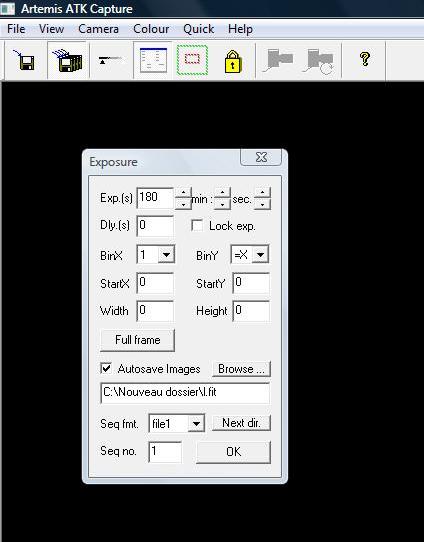

Mais avant ça il faut que le dossier d'enregistrement des images brutes (FIT) de la CCD vers le PC soit !
c:\nouveau dossier\
Donc les images partent dans c:\nouveau dossier\
Ensuite il faut qu’ IRIS les récupèrent pour pouvoir les traitées dans le chemins du répertoire de travail .
Donc la encore c:\nouveau dossier\
Il faut aussi cocher la case FIT
Le chemin est court & le nouveau dossier est renommée avant chaque nouvelle soirée d'acquisition (par ex: Orion 24/12/2010)
