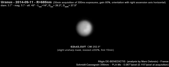

Le 11 septembre dernier Régis De Bénedictis a observé une tempête sur Uranus.  Quelques temps après son observation a été confirmée par les professionnels.  La planète est bien située pour l'instant, on pourrait donc tenter ce genre d'observation.
Pour aider à la localisation de la tempête, voici les données pour octobre, source Marc Delcroix, basé sur des observations de Yann Le Gall et Régis De Bénedictis

Avec quelques misérables pouces de plus regarde ce que deux amateurs français ont enregistré avec moins de 400 mm, en SC ou Newton, ce sont deux fichiers GIF:
C'est certain qu'on voit mieux les nuages au dessus de Toulon... mais faut essayer Régis, GO !
